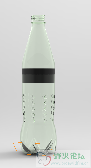

第一个是贴图的问题,如果放到keyshot里是不是还要在瓶子那边再装配一个圆柱面,第二个那个液体,液体与瓶子是间隙配合吗

那个水我越渲染越糟糕

官方似乎有教程  搜索下看

内壁复制一个曲面做渲染水,商标处做一个曲面用来贴图

好的 ,我去试一下
