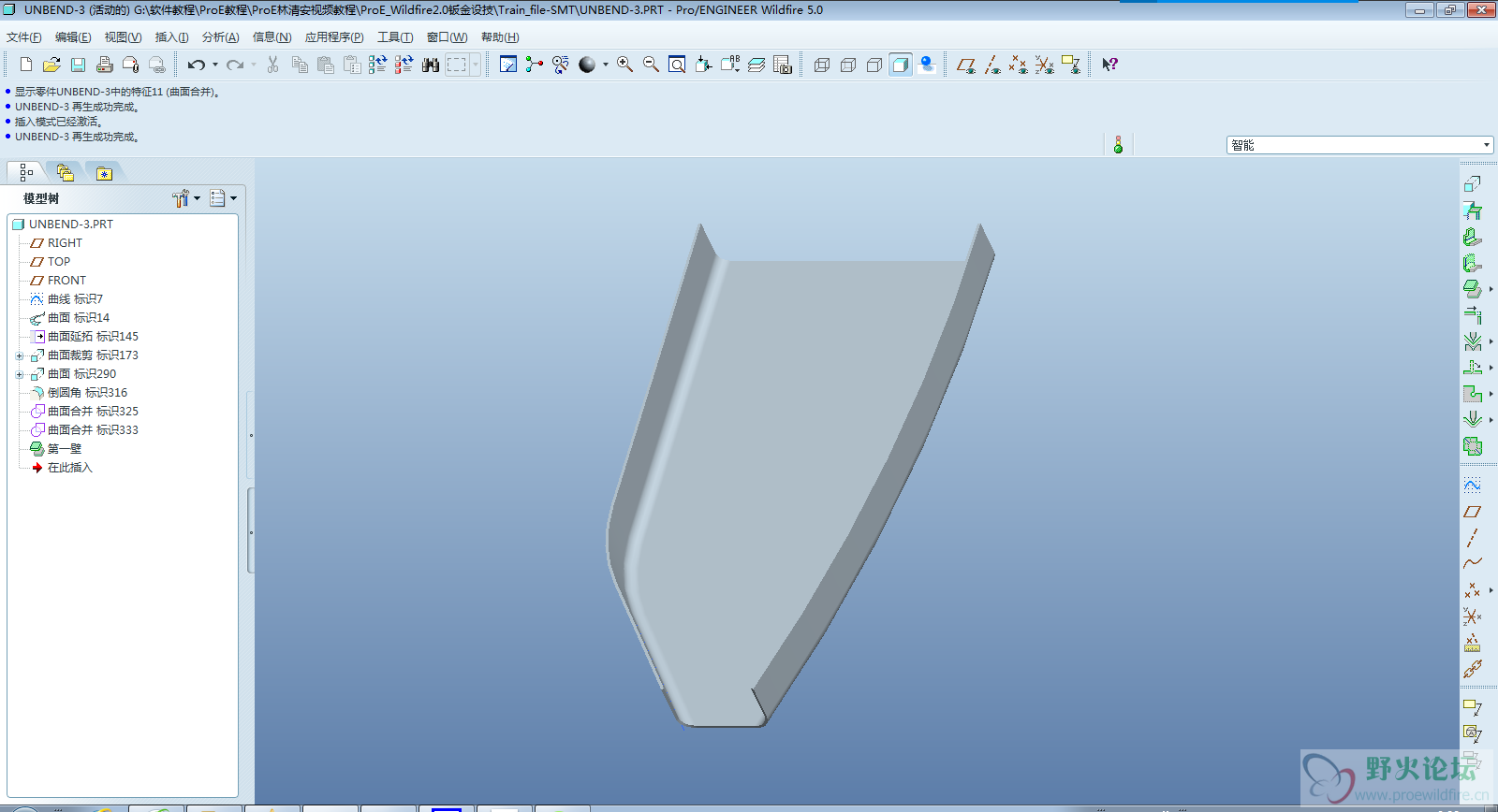

如图,第一壁是以曲面用偏移创建的,但是第一壁创建之前“创建偏移壁”的图标却是灰色的?

发表于 2016-10-8 11:04 | 显示全部楼层
那是你上拉了一个特征。删除最后一个就看到了

 楼主| 发表于 2016-10-8 11:30 | 显示全部楼层
问题是最后一个特征建立前,命令是灰色的不可用的,如此,怎么创建最后一个特征呢?

发表于 2016-10-8 12:27 | 显示全部楼层
这个和零件模式下的加厚功能基本相同!

发表于 2016-10-8 15:29 | 显示全部楼层
看右边的模型树就知道了。。。
转换为钣金。

 楼主| 发表于 2016-11-23 08:36 | 显示全部楼层
原来如此。
