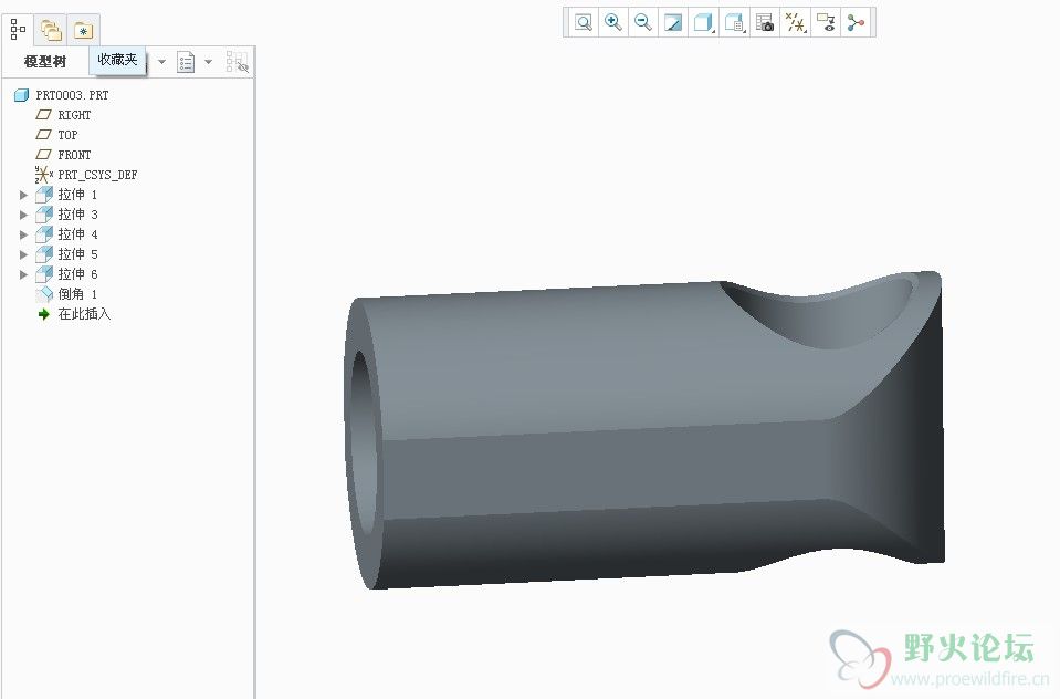

请问高手们proe5.0怎么绘制图中黑色的这个零件?
黑色的怎么画
黑色的怎么画

发表于 2016-10-8 16:21 | 显示全部楼层
      最基础的办法是,用几个拉伸和切除步骤就可以了。
 楼主| 发表于 2016-10-8 16:41 | 显示全部楼层
能否介绍的详细一点,新手不太会啊,多谢了

发表于 2016-10-8 16:51 | 显示全部楼层
      拉伸和切除是 Pro/E 5.0 最基础的初级简单建模方法(没有建议用其它的快捷办法),假如这个也 “不太会”,那就惟有自己再去跟一跟教科书的示例,或者给出主要尺寸,由别人替你建模了,可是,你不自己从如此简单的模型开始实践,又怎样能够迈出自己的步伐呢 ?

发表于 2016-10-8 19:13 | 显示全部楼层
是不是这样的?

发表于 2016-10-8 20:49 | 显示全部楼层
       正是如此,给你点赞!只是尚有穿钉螺栓孔未切出来。 ......

发表于 2016-10-10 12:17 | 显示全部楼层
在附件。。。。。
CREO3.0的文档
11.zip
180.08 KB, 下载次数: 7
