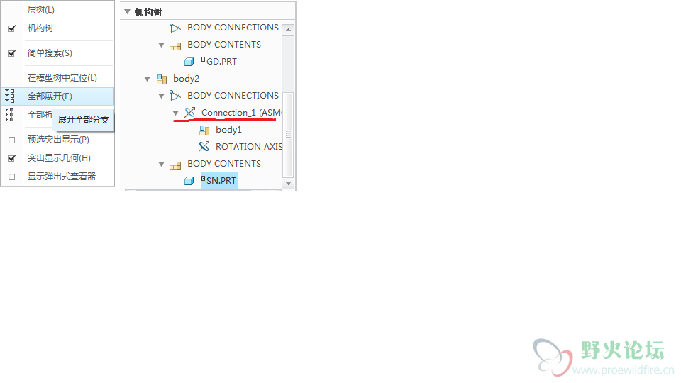

发表于 2016-10-7 14:10 | 显示全部楼层
应该可以打开机构树查看,在右侧模型树面板——显示/结构树
1027
64
1898
发表于 2016-10-7 14:34 | 显示全部楼层
打错了,左边
52
70
 楼主| 发表于 2016-10-7 16:29 | 显示全部楼层
左侧只有机构树,没有结构树。
里面没有
1027
64
1898
发表于 2016-10-7 17:28 | 显示全部楼层
是机构树,是我记错了。回来看了下,是机构树。点全部展开,应该就有了
52
70
 楼主| 发表于 2018-6-2 11:18 | 显示全部楼层
谢谢!
