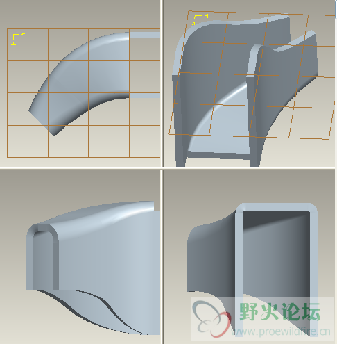

试了很久,一筹莫展。请高人指点迷津。

帮你上个图,目前proe钣金应该展开不了你这个图形

谢谢帮上图。只好明天想想如何改模型了。

proe不可以自动展开,但是用atuocad可以手工展开,没理由非得自动展开吧,另外像fastform此类软件也可以展开做参考的,只是要先线割试一下剪口成型,做几次修整。
两边有些受拉伸,所以要做修整

是“没理由非得自动展开”,不过末学未曾用过师兄讲的其他方法。有相应的教程吗?
谢谢。

如果一定用proe,不妨这样,把底面做成平的,再求出两侧展开形状,之后再加入中间。
可以一试,不过不太准确
