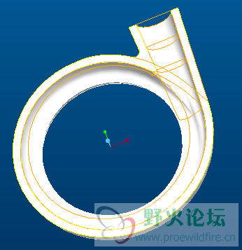

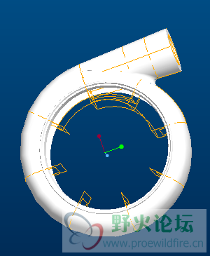

[求助] 离心风轮风道怎么用pro-e画出
发表于 2016-10-8 15:47 | 显示全部楼层
如果二维图的话可以用简单的八个截面混合扫描就是隔舌处理起来比较麻烦,如果没有二维图的话就要通过扬程之类的设计留到截面,隔舌最麻烦的

我只要简单的知道怎么通过已知的风轮,然后画蜗壳的曲线就行了,谢谢帮助

没有二位数据,就是想知道已知风轮然后用pro-e画风道曲线

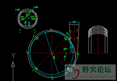

发表于 2020-11-30 16:17 | 显示全部楼层
CAD直接画出导入。看你的大径和小径想做多少了还有流体压缩角度

可以用渐开线画
