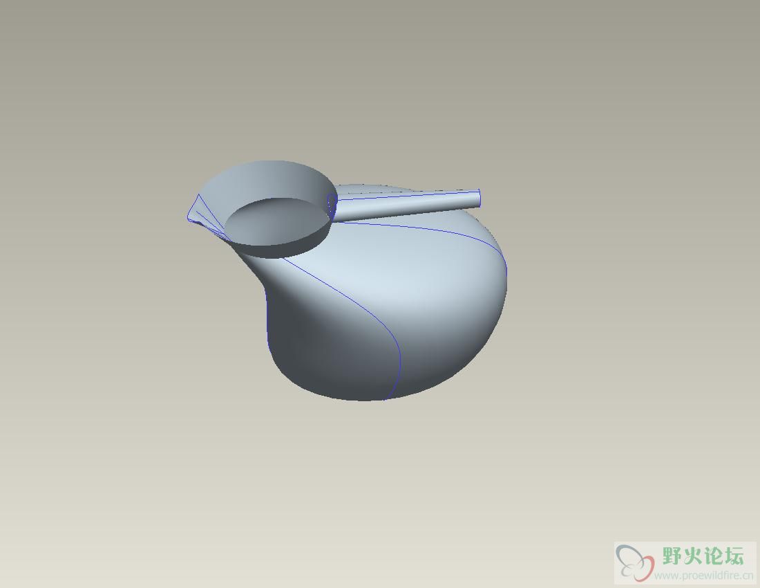

我用造型做了一个咖啡壶,是个片体,可是怎么加厚不了啊,造型刚学的!

合并以后
倒下角试试行不行

 楼主| 发表于 2008-10-26 09:33 | 显示全部楼层
可不知怎的连合并都合并不了,我把prt传上去了,有时间的麻烦试一下!谢谢了!

可时间的朋友可以帮帮,我估记是哪里有曲面重叠了或有较大的间隙!
不能加厚可能是有小尖角,象楼主说的那样,倒圆角也是一个办法。

不能合并你把接触的地方延伸一点再来合并看看

offset

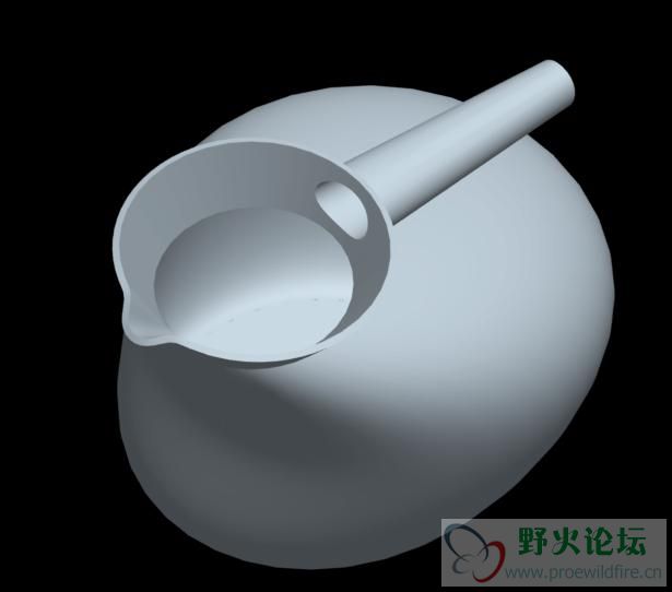

可以啊,你的镜像面都没合并
69
111
发表于 2008-11-10 16:17 | 显示全部楼层
做好的part
