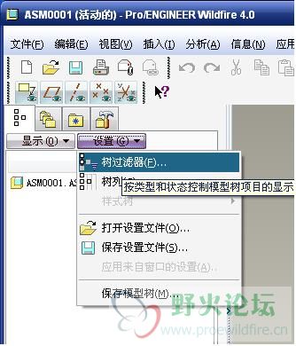

如题,创建零件时有insert可以在中间插入特征,但是在组件时如果我想在中间装配一个零件,怎么办呢?那里没有一个insert的箭头可以拖啊?

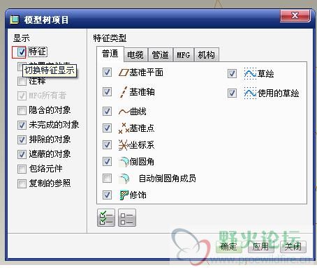

发表于 2008-10-26 08:46 | 显示全部楼层
按图做就可以了

发表于 2008-10-27 13:14 | 显示全部楼层
楼主:你可以在后面装配一个零件上去,然后在模型树中把这个文件往上移到你认为合适的地方的。只是要注意一下约束关系。

发表于 2008-11-1 20:58 | 显示全部楼层
装好了向上拖,就是要注意装配关系。
发表于 2008-11-3 13:50 | 显示全部楼层
是插入子组件吧  激活做特证 不用太考虑参考  你本身就在装配情况下

发表于 2009-5-25 17:44 | 显示全部楼层
把红色箭头拖到你想插零件的地方!
