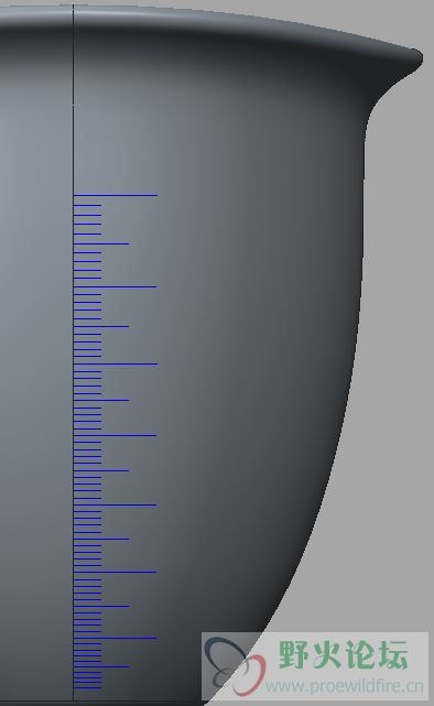

关于容积值的问题想请教大家,希望大家帮帮忙!
参考了sgjunfeng的行为建模实例教程(容积、用户自定义分析UDA)   http://www.proewildfire.cn/forum ... 0%CE%AA%BD%A8%C4%A3,对一个产品计算容积值,但是出现以下问题:
             1、底部比顶部的刻度间隔小,理论上来说,顶部瓶口大,应该是底部比顶部的刻度间隔大
             2、10ml倍数处没有出现刻度值
本产品容积值要求:1、2.5ml一个刻度值,并且最小刻度线的长度为5mm
                               2、5ml倍数处刻度线长度为10mm
                               3、10ml倍数处刻度线长度为15mm

重新看了下文件,容器的体积大概在750ml,所以还是将每个刻度的容积值变更一下,2.5ml一个刻度太小了,10ml一个刻度合理点。
本产品容积值要求:1、10ml一个刻度值,并且最小刻度线的长度为5mm
                               2、50ml倍数处刻度线长度为10mm
                               3、100ml倍数处刻度线长度为15mm
附件里有最新的3D
问题点还是和之前的一样: 1、底部比顶部的刻度间隔小,理论上来说,顶部瓶口大,应该是底部比顶部的刻度间隔大
                                           2、10ml倍数处没有出现刻度值

1、这个容器的外壁采用“样条曲面”绘制的,壁厚不均匀;
2、采用可变截面绘制的图形,曲率不一致。
是否是这2个原因导致刻度值出现前面描述的问题。
