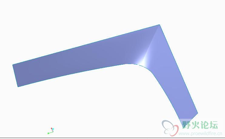

各位大神:图片中角的位置为什么会折了一条痕迹,该如何处理掉呢?

发表于 2016-9-28 18:24 | 显示全部楼层
肯定有了,你上面是两条线倒圆大些,就好了

发表于 2016-9-28 20:30 | 显示全部楼层
曲线的数量,要对应。下面三段,上面也要三段。

 楼主| 发表于 2016-9-29 08:32 | 显示全部楼层
如果上面必须要做直角呢?

 楼主| 发表于 2016-9-29 08:36 | 显示全部楼层
还是不可以。

发表于 2016-9-29 08:47 | 显示全部楼层
kinmee 发表于 2016-9-29 08:32
如果上面必须要做直角呢?
工艺上是做不到那样的,就算画出也没任何意义

 楼主| 发表于 2016-9-29 08:51 | 显示全部楼层
