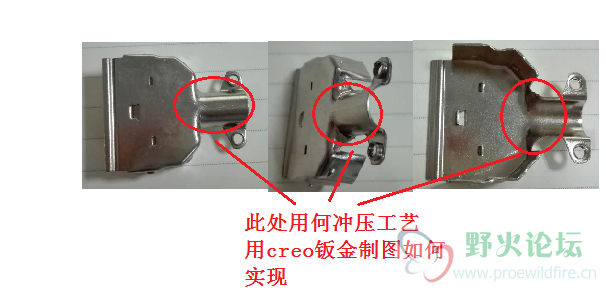

求助:如下图红色标识部位如何成型得出的,creo钣金什么命令可以实现?
大神们多多指教!多谢!

发表于 2016-9-28 18:01 | 显示全部楼层
凸模

发表于 2016-9-28 23:26 | 显示全部楼层
折弯工具+过渡也可以
