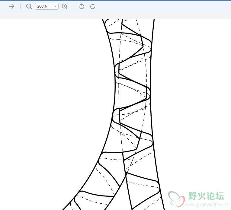

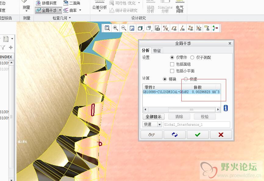

用网络主流的建模方式进行斜齿轮建模(直线投影曲面,用此投影线为螺旋线进行扫描混合),装配时主视图不干涉,后视图干涉,螺旋角都一样(方向相反),下载了很多网络上的教程素材,发现大小斜齿轮装配都有这个问题,一些论文写了斜齿轮精确建模,但是按照网络上的建模方法虽然理论斜齿轮有区别,但是应该不会干涉才对。是我扫描混合错误还是在进行齿形复制旋转时角度错误(旋转角度公式为asin(2*B*Tan(β)/D))?有哪位前辈可以来指导一下吗?感激不尽

你应该上你的设计条件:模数、大小齿数,设计中心距,螺旋角,现在我上我的一个斜齿轮,不会干涉的
上面的3D图,因为手工调整位置不太容易对准,有一点点干涉
主流的都是不考虑变位对齿厚的影响,所以错误。再说白一点,基本都是学林清安的教程,不对,导致很多齿轮建模不对

mn=1.25,Z1=24,Z2=98,a0=79,beta=15.162,请指导一下应该怎样建模才是正确的呢?

装配时是按分度圆相切装配,没有变位,所以应该不是这里的问题。我认为应该是在旋转复制时转的角度不对,我还是对齿轮理解不够透彻。
