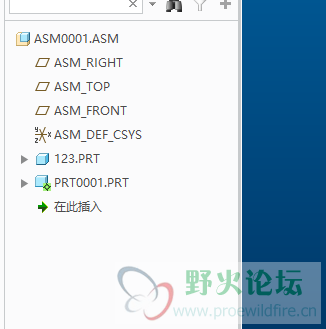

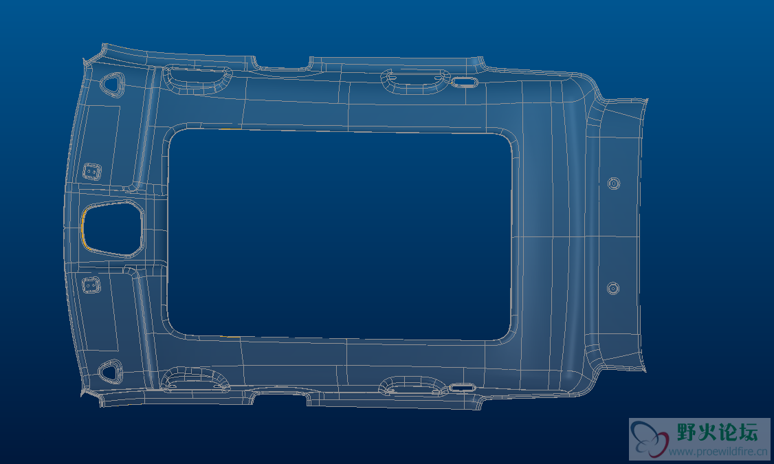

我是做汽车顶棚工装设计的,下图是顶棚截图,我每次ctrl点选我需要的曲面的时候都选不了,但是如果我先右键等我要选的曲面加亮了就能选了。我切换右下角过滤器也没用,有大神知道什么原因吗。
这个曲面组的名称是123
这个曲面组的名称是123
PRT0001是我新建的,我想先选取曲面,然后提取出来,最后用曲面分割实体

你是说要把123零件的曲面复制到当前激活的001上,不要按ctrl选啊,先选取一个面然后复制粘贴这时候可以用Ctrl了
 楼主| 发表于 2016-9-26 16:24 | 显示全部楼层
atgs 发表于 2016-9-26 16:14
你是说要把123零件的曲面复制到当前激活的001上,不要按ctrl选啊,先选取一个面然后复制粘贴这时候可以用Ct ...
你说的对,不过我不止选一个面啊,我要选一个面组。那应该按住ctrl的啊。
 楼主| 发表于 2016-9-26 16:26 | 显示全部楼层
我是要复制一个面组,然后拉伸一个实体。用面组切实体

发表于 2016-9-26 21:29 | 显示全部楼层
你试试shift毽,鼠标左键先将其中的—个面点亮,此时按下Shift键,再用左键点选刚才点亮的面,使得面的边线高亮显示,然后松开shift键,所有与此面关联的面都会被选中。不知是否对你有帮助。

你试试shift毽,鼠标左键先将其中的—个面点亮,此时按下Shift键,再用左键点选刚才点亮的面,使得面的边线 ...
好吧,你说的应该是种子面的选法, 我试试看吧。
