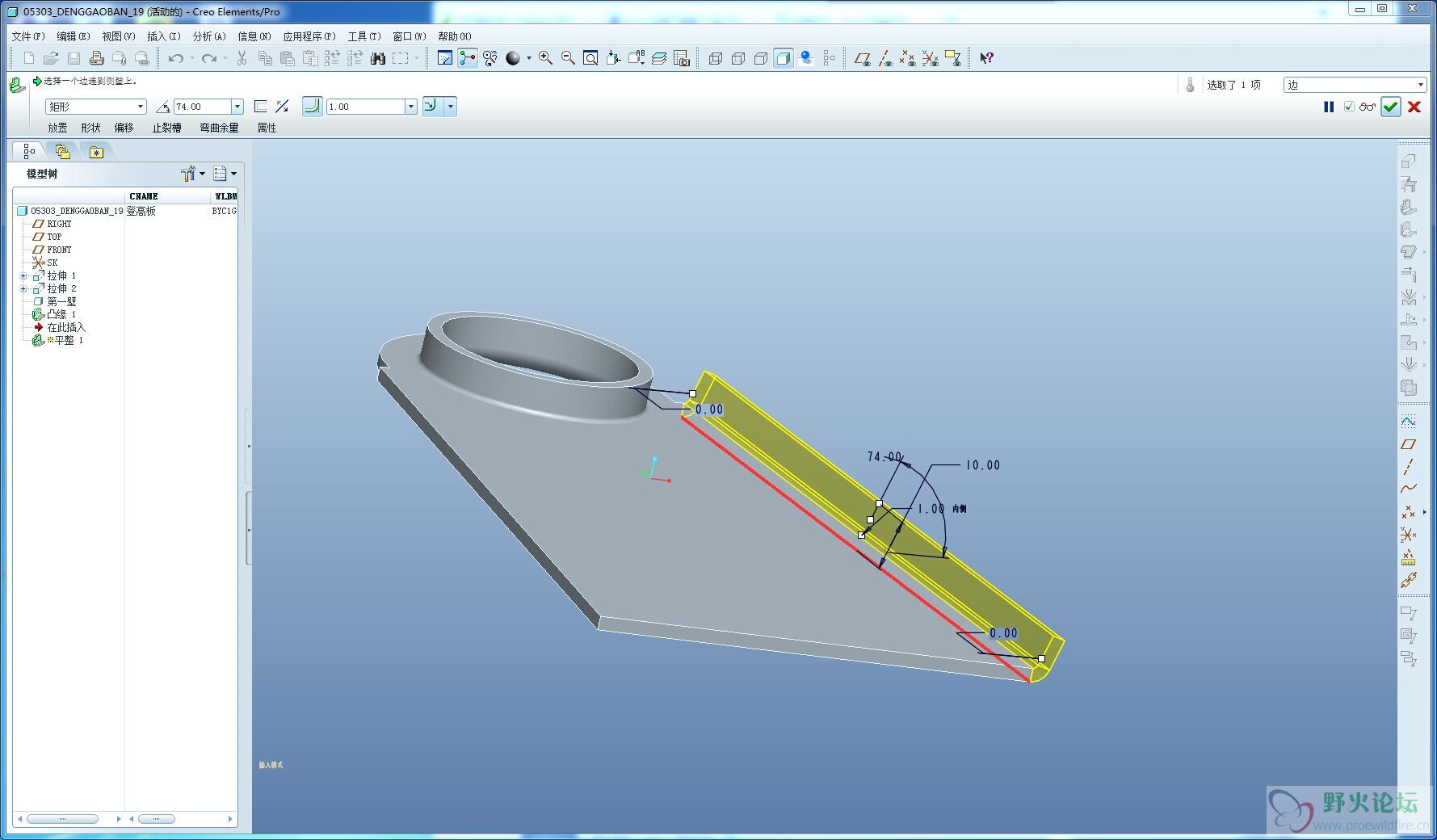

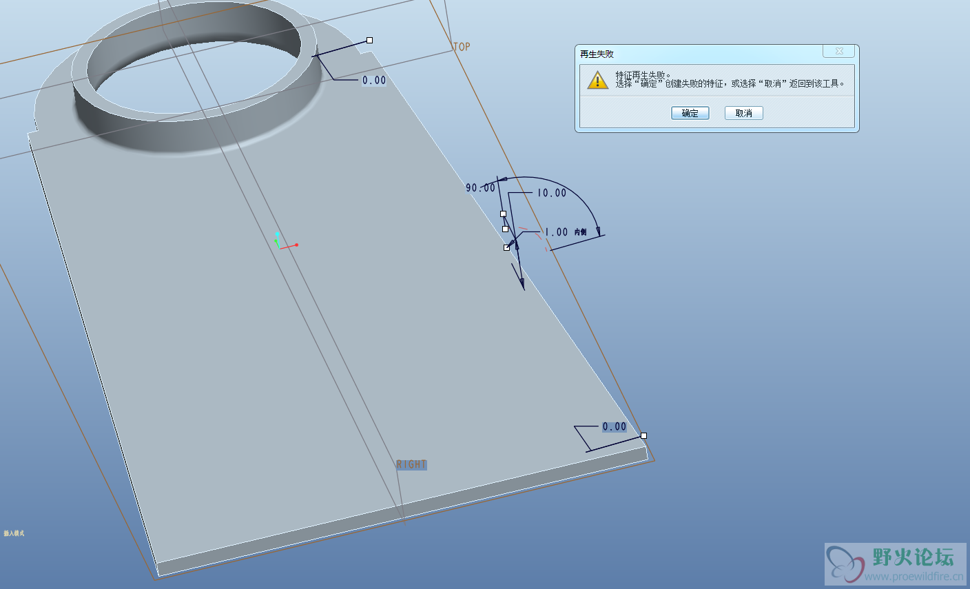

[求助] 这个角度为什么不能到达90度

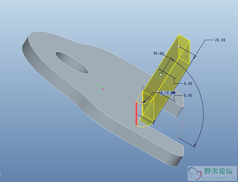

 楼主| 发表于 2016-9-27 14:08 | 显示全部楼层
a199 发表于 2016-9-26 14:09
钣金件现实中是达不到90度
但是这个就可以90度
 楼主| 发表于 2016-9-27 14:10 | 显示全部楼层
kenny528 发表于 2016-9-26 21:53
可以的吧,折>90度的折弯角,回弹后,正好90度了
我只要输入的数值大于74,他就直接不显示了,没有回弹
1034
64
1910
发表于 2016-9-27 15:11 | 显示全部楼层
觉得一个可能是图示边太短,板厚太大,不能圆角边,还有一个可能是添加壁的止裂槽没有设置为无止裂槽。
1034
64
1910
发表于 2016-9-27 15:13 | 显示全部楼层
90度角边圆角弧长些,需要更多长度
