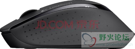

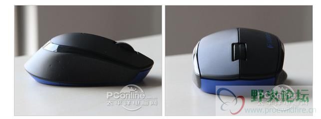

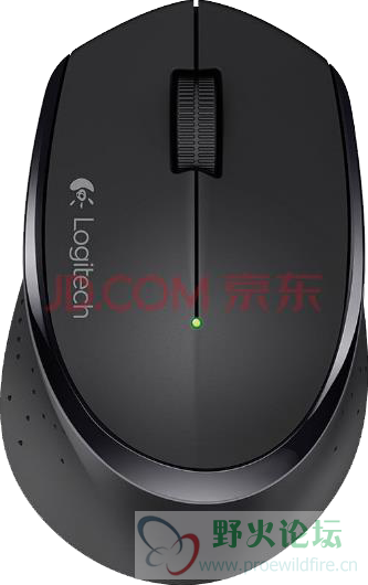

这段时间在学习creo建模中,都是跟着教程做,最近自己找了个鼠标练习,整体曲面建出来可了,可一些细节跟图上感觉还是没到位,还有产品分件不知道怎么切,还有好像整体不能抽超过1mm厚度的壳,求各位大神指点一下啊!!!

注意有小圆角的话可能会导致抽壳失败,可以加大圆角半径试下

产品拆件,就是在你要拆的地方做出一个曲面来,然后用这个曲面去实体化去料切出你想要的件,通常这一步是使用复制几何或合并弄到一个新零件图里去完成,这样就拆好了

曲线的曲率调整圆滑一些,小圆角可以以抽壳后再倒

拆件的话要懂得模具结构才行,所以画图的时候就应该考虑好拆件及出模的问题。至于抽壳厚度不理想,可以考虑拆件--抽壳--再倒圆角,希望对你有用
