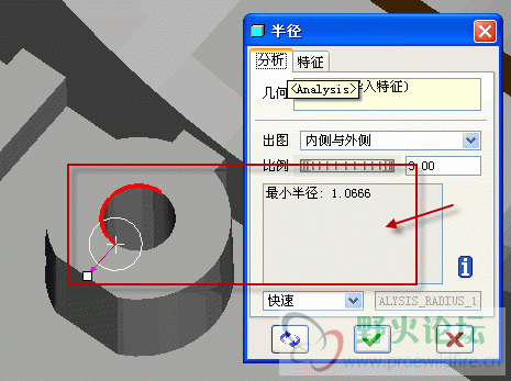

在我们使用PROE时,用PROE中自带的测量工具进行测量数据是很正常的,下面是我用PROE自带的测量工具进行测量的数据,

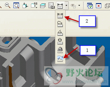

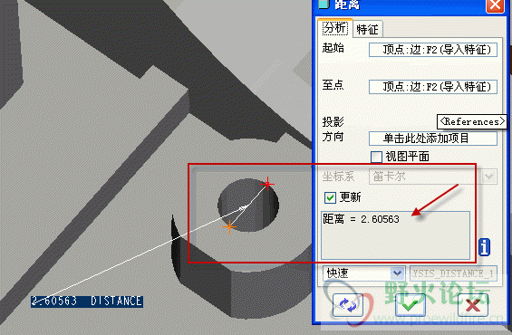

为什么是同一个孔,测量出来的数据是不一样的呢,这是因为我使用了两个不同的测量工具,
从工具的使用角度来说,同是测量这个孔的直径,可测出来的孔数据就是不一样,所以提醒大家在使用  分析==>半径这个工具时,一定要小心,测完之后尽量想法去验证一下

这种测量陷井主要发生在用别的软件画的图转成STP后,转入PROE中,进行测量时发生,为了验证我的结果,我把PRT附上大家一起验证一下
