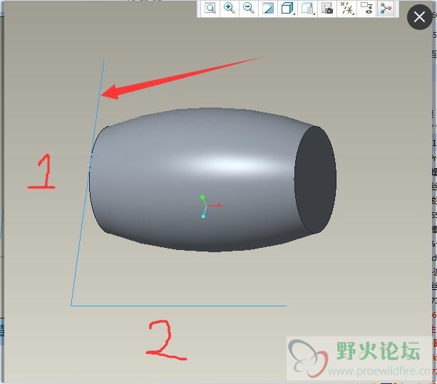

1是切线,2是轨迹,要求切线与鼓面连续相切,形成曲面,怎么画

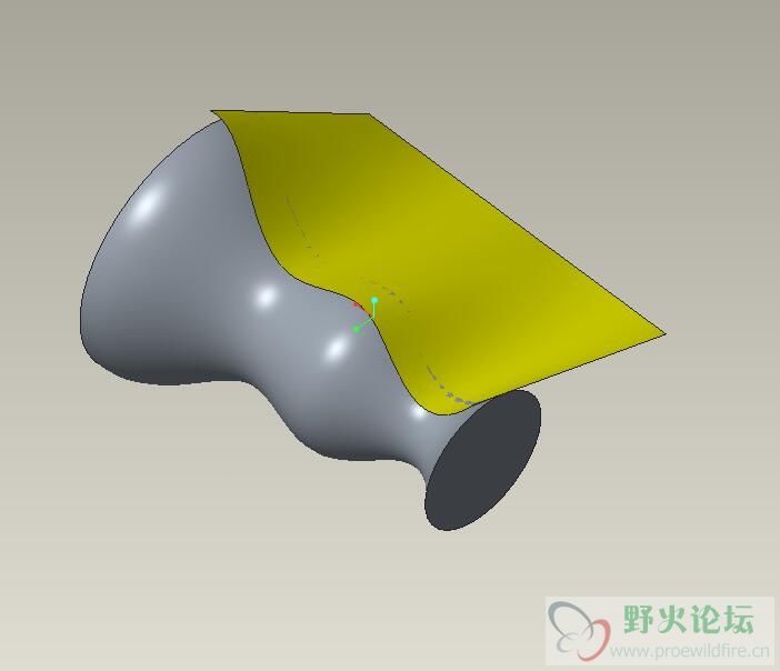

发表于 2016-9-24 20:51 | 显示全部楼层
做一条母线,然后再以母线为扫描线进行扫描。

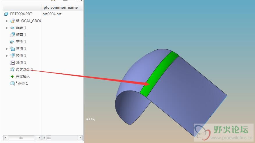

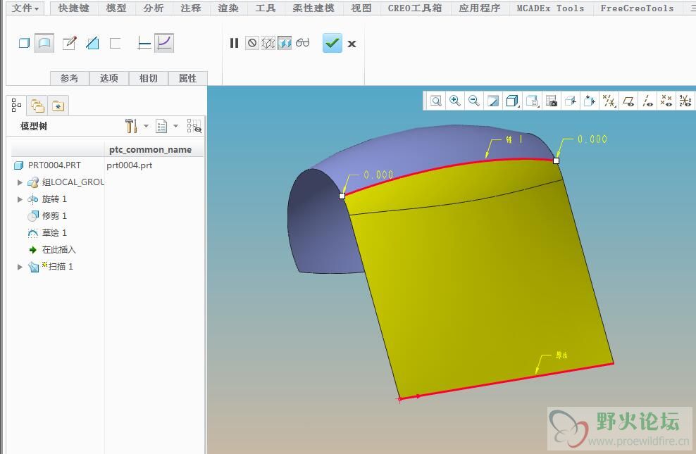

发表于 2016-9-25 21:11 | 显示全部楼层
这样吗?
当然,为了一致性:
截面线是有弧和直线组成的:
