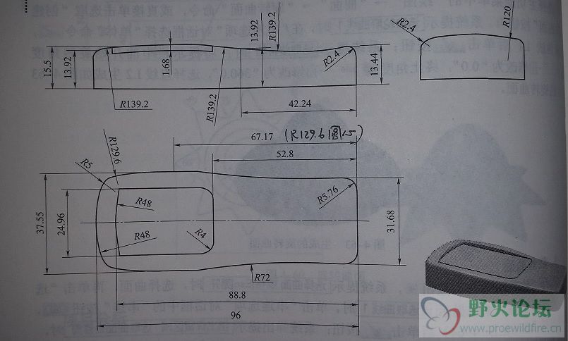

大家看看这个零件怎么做?

这个很简单啊 先拉伸出 大轮廓 再倒边角  中间方框 用偏移 做出来

这图尺寸标注的让多年养猪的我看不下去了。

个人觉得可以先以俯视图拉伸,然后主视图拉伸切除,然后再右视图拉伸切除,还有俯视图的那个槽只能用曲面,不知这样对不对,请高手指正!
发表于 2016-9-25 23:31 | 显示全部楼层
根据尺寸一步步拉伸切除就可以了

主视图拉伸切除,右视图拉伸切除,这样是做不出来的,主视图那个曲面应该用扫描轨迹做。

拉伸,拉伸切除,扫描切口,草绘曲线投影建曲面,曲面加厚切除,倒角完工。
两处R139.2没理解明白,所以绘图有点差异,方法一样。

看看是不是这样的
