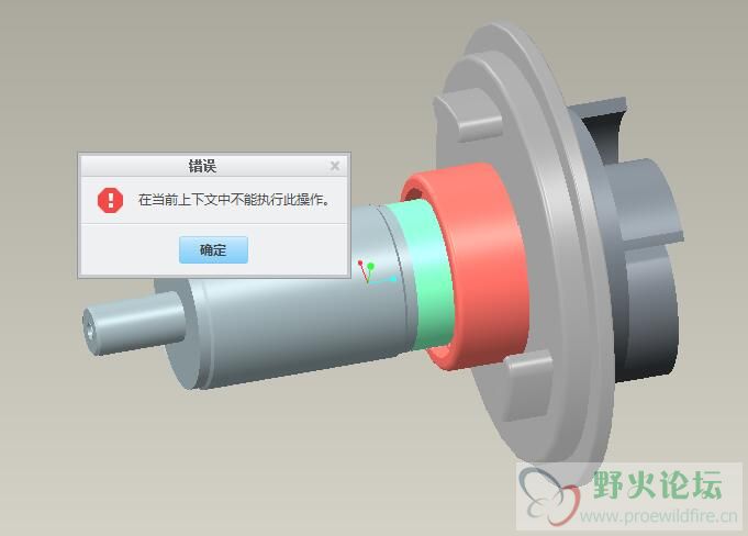

第一个问题是这样的,我录制一个编辑定义快捷键,按bb直接打开到拉伸草绘,但是设置好后,只能打开这个零件的一个拉伸,点其他拉伸最终还是选定到第一个点的那个,还有就是这个快捷键在打开其他的零件显示上下定义什么的,如图一,其他快捷键都能用的,第二个就是我删除不了以前的快捷键,保存后重启打开还是在,我只有启动目录有那个con。pro的,别的我看了没有

删除我倒是找到了,就是这个映射建不知道跟什么起了冲突了

不是起冲突了,是你录制的方法不对,起作用的只是你录制的那个拉伸。

把配置文件里的映射键相关信息删除,是比较彻底的

我也是这么觉得的,可以前我也是这么录制的,然后都能打开,还是我记错了。就现在那个录制装配图里打开选中零件快捷键也是这样,打来打去只能重复一个

谢大神,试了
