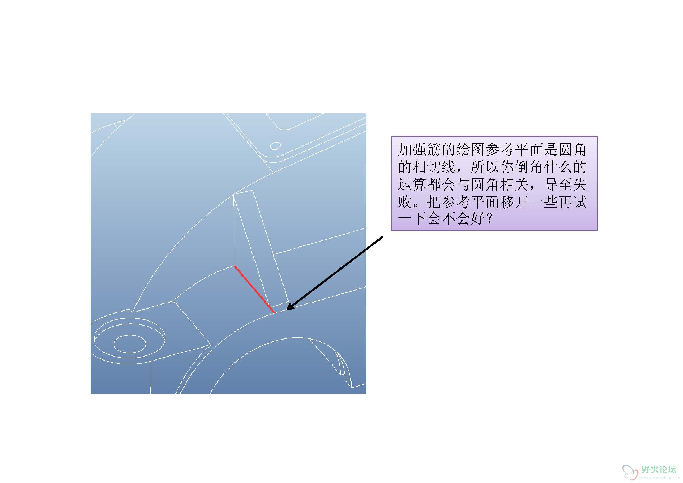

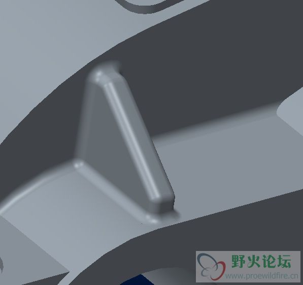

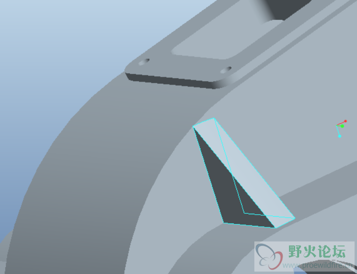

就是这里的筋加不上,一倒角就失败或者倒角倒的很难看,求大神帮忙

如果想倒角,至少得给一个倒角距离吧,贴边倒角自然很容易出现问题。

加筋的时候 最好不好贴到倒角边 不然容易出问题

看一下是否为参考基准的问题。
