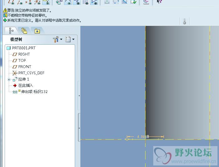

[求助] 不能相交带有特征的零件是什么意思啊

2楼的方法是正确的
2楼的办法是正确。是材料的方向弄错了
发表于 2012-5-14 22:01 | 显示全部楼层
我也遇到过
把节距调大一点就好了

我在这个圆柱上用螺旋扫描 属性是默认的 轨迹比圆柱高短 螺距是70  截面就是图上那样一条线    我是按照别人做的步骤做的 为什么他就做好了  我做就显示不能相交带有特征的零件

节距不对,一般是比理论值小些。另外截面一定要正确

我用开放截面拉伸也遇到了同样的问题
发表于 2020-3-6 23:27 | 显示全部楼层
13楼说得对,是材料的方向弄错了
我刚刚也是出现这个问题,改材料方向就解决了
