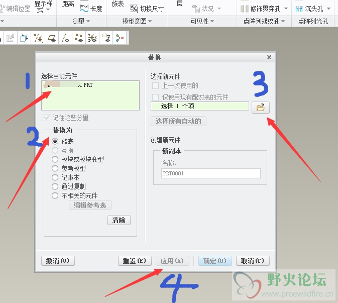

请教大家,我们公司都是大型的装配,几百个零件的,我学creo不久。我都是新建一个总装配,然后在里面建零件或组件,为什么后期修改的时候我删除了一个零件,其他的零件都变红了?难道真的要挂起后一个一个重新约束装配?有没有解决办法?或者我哪里有错误?

发表于 2016-9-21 22:33 | 显示全部楼层

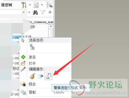

因为装配是关联参考的,你删除了上级装配,下级装配肯定丢失了。可以修改参考或者直接替换掉你要删除的零件

你说的修改参考,是不是把下级凡是参考要删除零件的约束重新定义?那也很烦。如果替换的话,直接右键替换吗,那替换后的新零件是不是还是保留替换前的约束?有点头大,我想找点类似的教程都困难,想要系统学习一下,可是网上介绍装配设计的关于这方面都一带而过

发表于 2016-9-21 23:17 | 显示全部楼层
如果你替换后的零件包含旧零件上的参考的话应该可以替换,参考要是变化了的话即便替换也要重新定义子项零件

发表于 2016-9-22 08:13 | 显示全部楼层
如果是替换的话,直接的约束都会相应的部分失效,但是系统会紧接的提示你选着参考的。你按照你自己的装配要求再约束就可以了,这样基本不会影响你的下级装配。如果装配参考太乱的话,可能需要骨架了。
