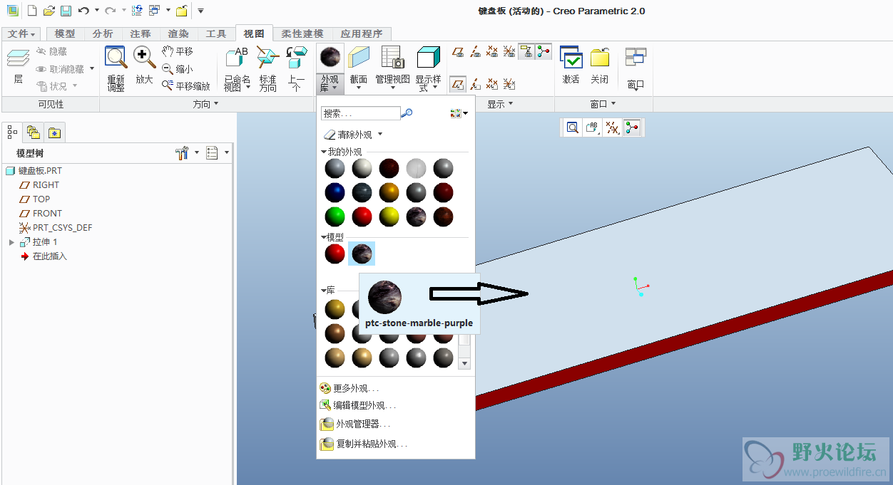

在Creo里面随便建一个模后,用外观管理器着色,不知道为什么  我的外观   里面有好几个颜色上了以后是白色,如图,不知道为什么,但是其他的红色或黄色什么的是什么颜色就染上了什么颜色,求助

发表于 2016-9-21 22:33 | 显示全部楼层
之前遇到过,当时是因为系统问题。
发表于 2016-9-21 23:23 | 显示全部楼层
你清除一下外观然后再上试下
发表于 2016-9-22 15:09 | 显示全部楼层
你可以单独定义面颜色,也可以鼠标右键选中整个件然后填充颜色;实在不行你就清除所有外观,然后重新定义颜色。

 楼主| 发表于 2016-9-22 18:52 | 显示全部楼层
多余的余 发表于 2016-9-21 22:33
之前遇到过,当时是因为系统问题。
谢谢,已经解决了,因为之前我更改过桌面Creo快捷方式的起始位置,后来把位置换回默认的就好了

 楼主| 发表于 2016-9-22 18:55 | 显示全部楼层
randee 发表于 2016-9-22 15:09
你可以单独定义面颜色,也可以鼠标右键选中整个件然后填充颜色;实在不行你就清除所有外观,然后重新定义颜 ...
那样不行   ,,,,谢谢,已经解决了,因为之前我更改过桌面Creo快捷方式的起始位置,后来把位置换回默认的就好了

发表于 2016-9-24 09:39 | 显示全部楼层
CREO 这款软件 其实有时候有偶然性  这些问题 我也遇到过   比喻 同一个操作 有时候行 有时候死都调不出来   当你退出后再进入又可以操作了  真是无语
