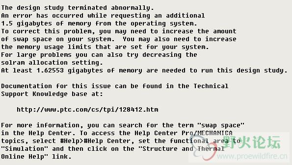

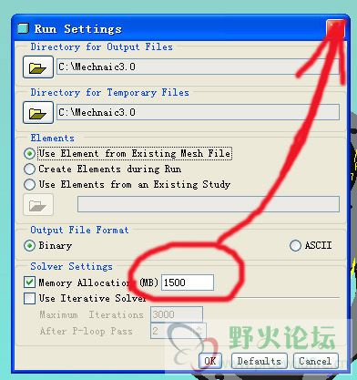

各位坛子上的高手,请教了,我在用PROE作敏感度分析、优化设计时,内存设置超过1200MB,就报错,我的内存是2G的,C盘空间足够,缓存3G, PROE中 photorender_memory_usage设置为2048,出错信息见图片,请问是什么问题,有朋友遇到过没有?帮忙解答一下!谢谢,在线等,QQ:357165639!

中间说至少要 1.6G 内存,你不虚拟内存设置为 2G 试试,另外注意磁盘上有一定的未使用空间,如果空间不足,也会出错

我的虚拟内存设成2G,还是不行,期待高手解答!

没有用的,信息提示的是Proe初期分析时的一个内存评估,当你的模型比较复杂的时候实际上需要更多的内存.个人觉得更好的办法是简化模型,然后要对哪部分分析就把哪部分单独提出来弄.还有分析的精度高低也严重影响电脑耗费的资源!~

内存都加到3G了,还是改不上去!烦

最多只支持2g,同志们脑子八要发热.你内存加到10g也没用.
