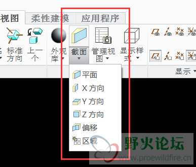

这个零件怎么把它半剖
 楼主| 发表于 2016-9-20 14:14 | 显示全部楼层
新手  待解救啊!!!
发表于 2016-9-20 14:26 | 显示全部楼层
看你要在哪里剖开,就在那建个面,然后选择截面

发表于 2016-9-20 14:27 | 显示全部楼层
视图-----截面----选择基准面

现在CREO2.0 以及以上的软件都自带剖面功能  想怎么剖 就怎么剖 很方便  不用其他人说的那么麻烦 还要建立剖面

这个剖面 可以随意设置成 从哪里剖面   选择区域就行  很方便
