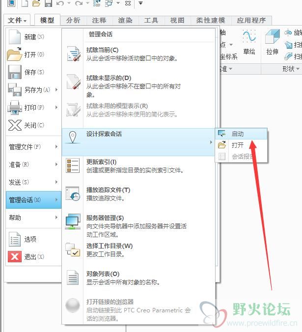

现在:
可以了解下这功能   非常好用  想怎么改就怎么改   无限次的方案    方案间双击切换   工程图也随着改变    不过好像是creo 3.0版本才加的

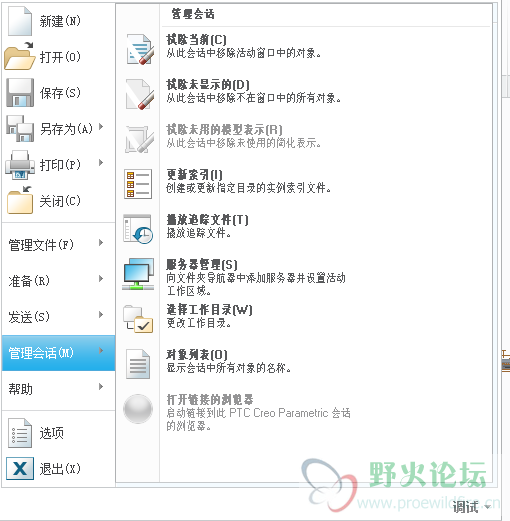

更不要那讨厌的关系
我是3.0,怎么没有你说的选项呢

更不要那讨厌的关系
你们的软件都高级一点 我们都没有啊  还有新增加的功能怎么用   都没说呢
