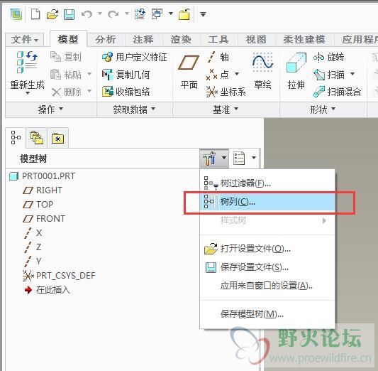

装配模块下,元件树中的状态栏怎么打开?怎么控制让右边的状态栏显示?

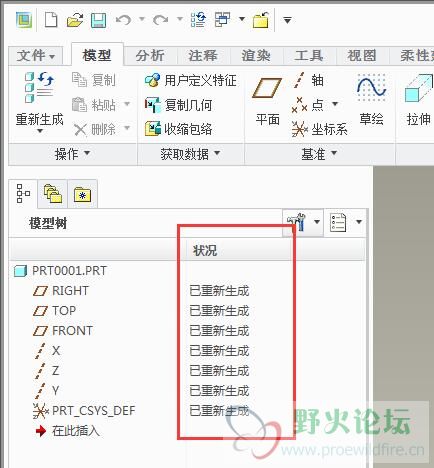

不是这个问题啊,我不是特征不显示,而是状态栏,像我发的帖子是的图片的矩形框里面的那样

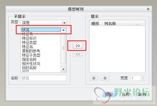

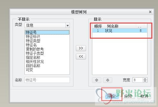

发表于 2016-9-18 15:33 | 显示全部楼层
见图!
