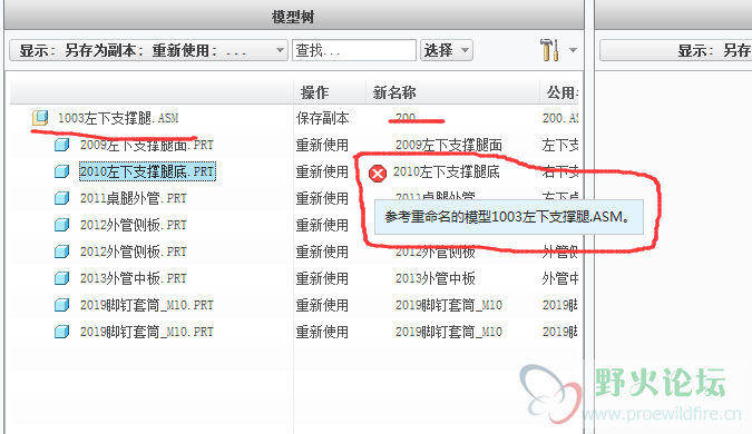

求助:我的组件选择另存为另一个名称时,出现内部的零件参考组件。
必须要改名才能用?
有谁遇到过这种问题?
具体见图片

必须改名才行

不知道你这个为什么不能重新使用,你可以直接在文件夹里把组件文件复制一份,改个名字打开。

你把那个文件改成保存副本看一下行不行

其实我就想在一个文件夹里面用这个组件,装配的零件有些许差别

这样的话只有在资源管理器里复制组件文件后,改文件名,然后在Creo里打开编辑装配零件。

好吧。。。
