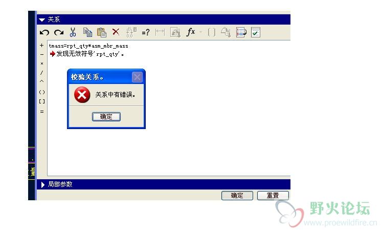

我自己做的明细表,别的都正常,只有总重不显示。请教是什么原因

总重那一栏,我设置的&rpt_rel_tmass.我用别人的明细表就可以生成重量

发表于 2008-11-4 20:29 | 显示全部楼层
明细表中的重量有两个,一个是单件重量,一个是总计的重量
总计的重量等于单件重量*件数
要具体看你的明细表,有没有件数的列,总计中有没关系式(单件*件数)
我不是版主,只是一个学习者。

 楼主| 发表于 2008-11-6 10:11 | 显示全部楼层
有件数的列,总计中有什么关系式,可否告知

 楼主| 发表于 2008-11-6 11:57 | 显示全部楼层
在总重一栏中填关系式tmass=rpt_qty*asm_mbr_mass出错
