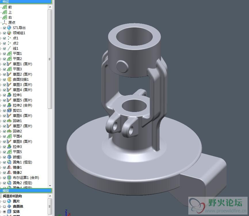

逆向工程 没有其他专业的逆向软件好操作

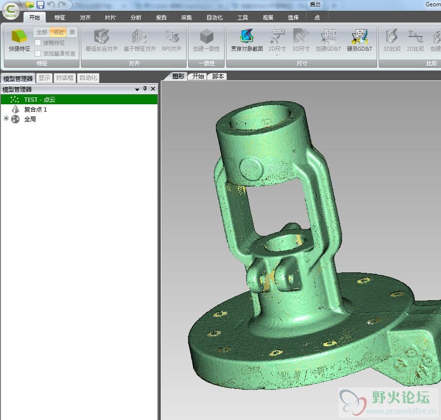

打点的stl文件吧,与之配套的应该还有一个IGS的点文件,通过哪些点拉线构面生实体

我也第一次接触,一套做下来有数了,这些片体只是参考的,真正有用的是点,但是只给你点文件很抽象,你在这小平面的基础上再导入点文件,那么点可以选参照小平面可以有个参考,注意点开多了会卡,点是有xyz三个图层的,用到哪个显示哪个

抄数机抄下来的是  点   文件
逆向:
         点---三角面----
三角面---拟合成曲面----锋合实体化
三角面---砍线----参考线画线-----铺曲面-----锋合实体化
