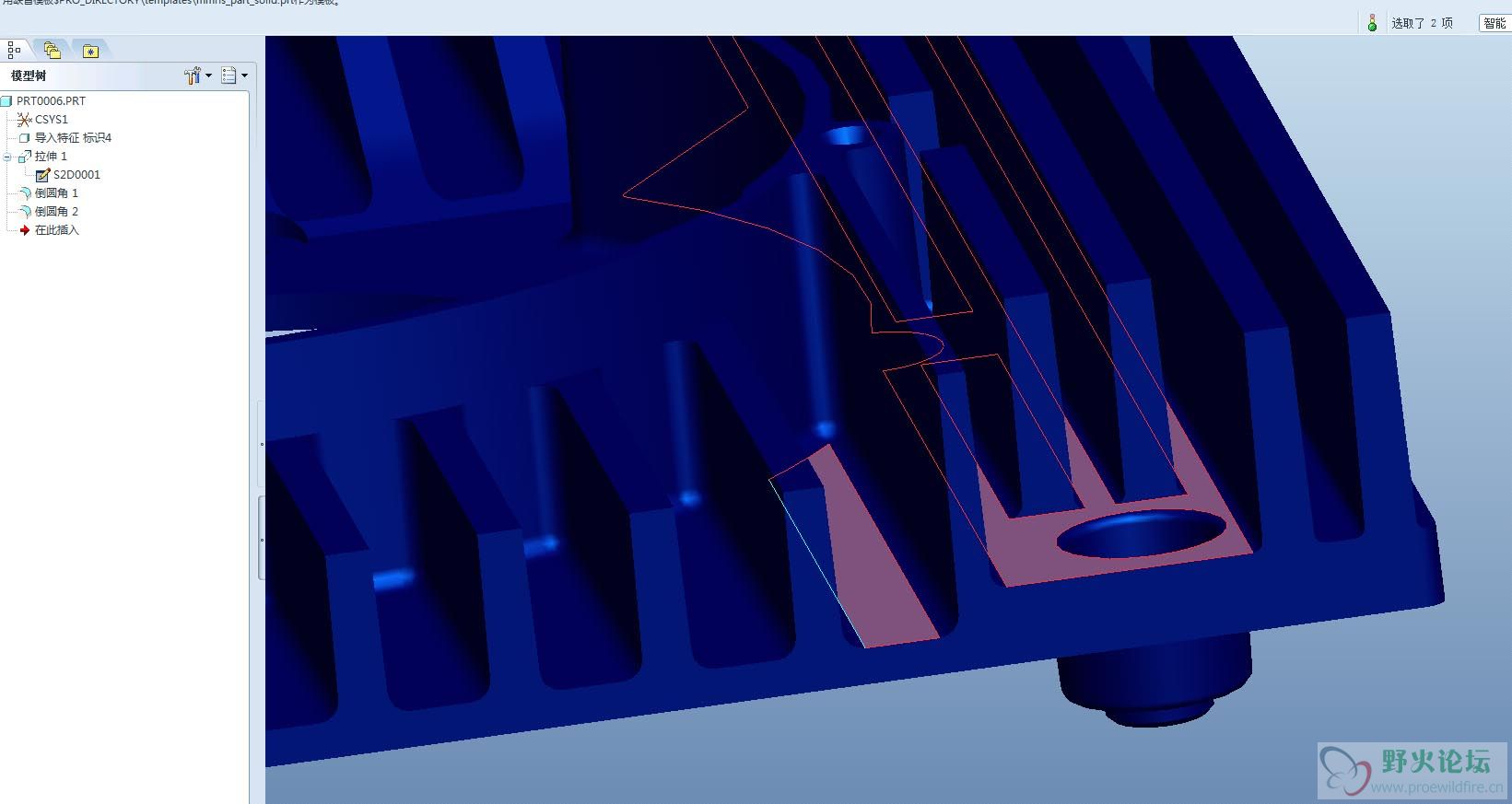

我这个零件已经是个导入特征了(没有建模过程),请教如何把右边选中的平面向下拉低到与左边选中的平面至统一水平面?也即降低右边的厚度。 小弟对proe操作不是很熟悉,请大侠指导。

一:复制槽内曲面 (连圆角面及连接圆角面的竖面一起复制),然后把这复制的曲面作移动往下移好,然后再用此曲面实体化修剪掉就可以
二:你用的是proe   要是creo版本可以用柔性建模,像这种情况修改下非常的方便及简单,偏移下就可以
三:拉伸切除,连圆角部份一起切掉,尔后再倒上圆角

后续便于设计变更,
建议:抄图 ,然过程中进行需要的位置调整
