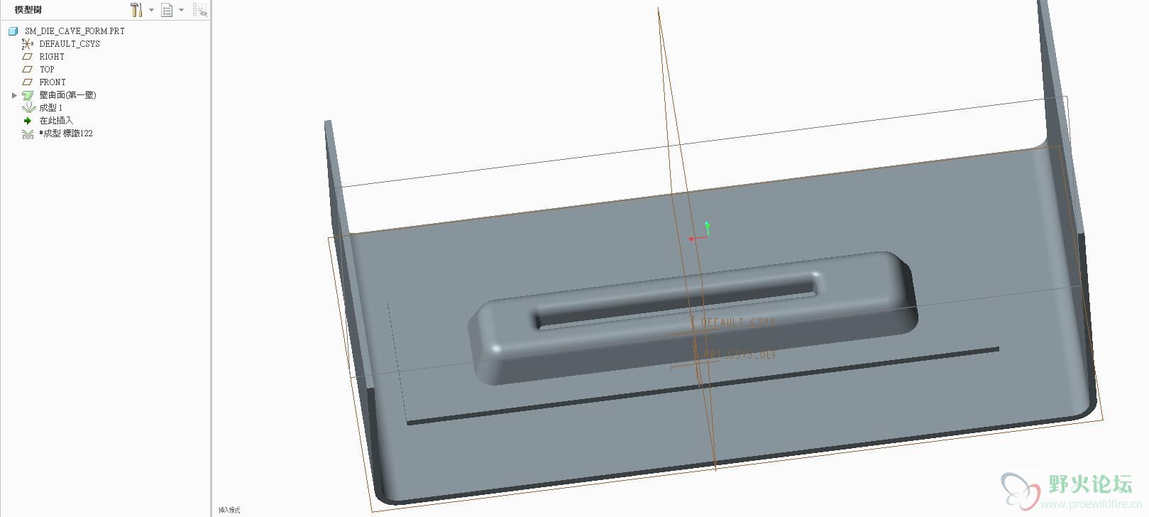

[求助] 钣金中的凹模

你好 能不能把做好的发我一份看看?为什么我的凹模提示不能与零件相交?我的是creo3.0

我使用的也是3.0,提示与你的一致!也是做不好来。

不是倒圆角的问题,原模型的成型,实例中是可以成型的,你下载附件试用就知道了!

是要做成这样吗

你的凹模R角不平順~~把R角改小就可以了~~如圖~~凹模也改好了
22.rar
317.88 KB, 下载次数: 30
