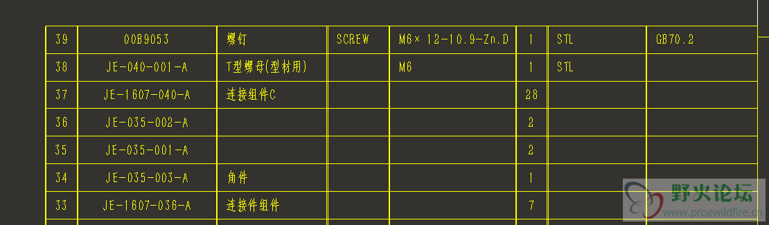

如图 如何如何设置体现装配关系?
如下图 序号33 包含序号34/35/36;序号37包含序号38/39
如何设置能合并在一起呢?或者能缩进?体现出他们的装配子项关系。谢谢
发表于 2016-9-13 21:25 | 显示全部楼层
你建模的时候 33 是装配了序号34/35/36 的组件吗

 楼主| 发表于 2016-9-14 10:18 | 显示全部楼层
是的,我想着是否能让序号34/35/36所在行能否缩进一行,或者序号能表示为:33-1/33-2/33-3.这样
jiajinghui 发表于 2016-9-14 08:57
个人理解:其实,在实体装配的环境下,就已经决定了。
实体装配图没有问题,就是出工程图Bom的时候显示是否能区分开

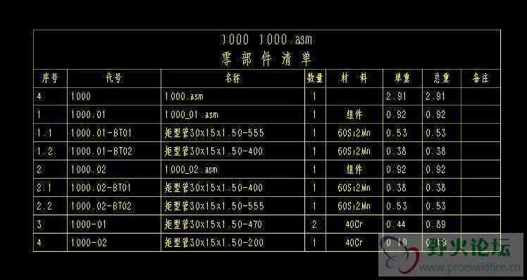

发表于 2016-9-17 04:05 | 显示全部楼层

发表于 2016-9-17 09:09 | 显示全部楼层
体现装配关系是在 组件中 不是体现在明细表   明细主要是体现 你组件里的明细清单

发表于 2016-9-17 22:45 | 显示全部楼层
1、组件工程图的明细栏没有必要全部展开;
2、如果要出整个装配图的零部件明细表,有这种阶层重复区域表的:

 楼主| 发表于 2016-9-18 11:36 | 显示全部楼层
2、如果要出整个装配图的零部件明细表,有这种阶层重复区域表 ...
第二个表格正是需要的样式,先谢谢喽。
