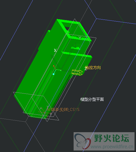

各位大神,这个用自动工件,那个分模面也是自动的,不可以选的,请问如何重新定义分模面?
这个分模面是竖的,我想横的,但是不知道怎么修改。
谢谢!

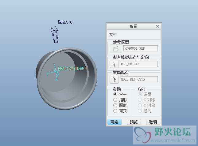

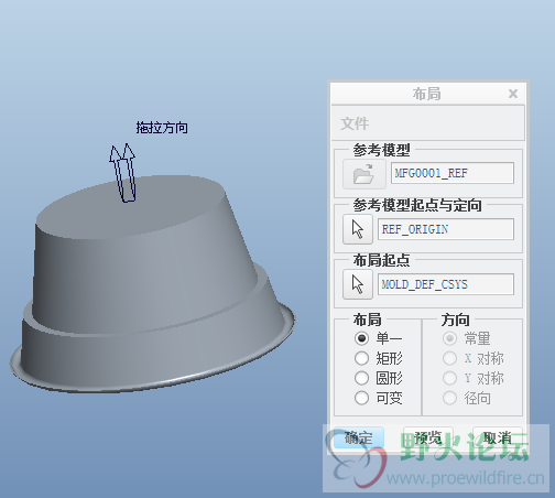

不可以直接截图上,在出现那个界面之后,把拖拉方向改成你想要的方向,随后自动工件会自动调整,具体的你自己在尝试一下吧,说的比较简单,希望对你能有帮助,还有一张改变拖拉方向的,仅供参考
