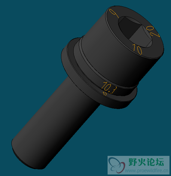

1:把附件后缀改为 prt 即可。
2:内六角可选无垫,弹垫,平垫,长度已挠性化(默认值≈规格*3),更改 d176(>1才有效) 即可改变螺丝长度。
3:内六角和推力球轴承均已设置装配约束。

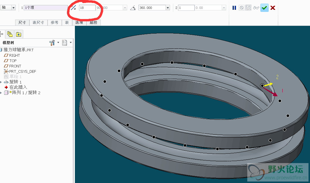

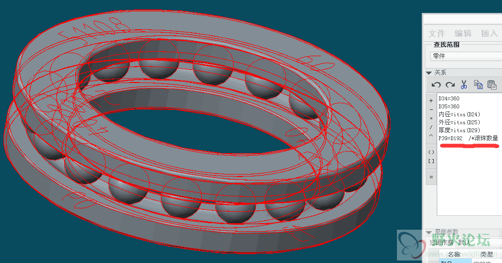

4:顺便问一个问题,推力球轴承的钢珠阵列的数量是否可以用族表控制?我现在是有关系式控制的,导致再生慢。
5:内六角再生也慢,以后有空再优化上传。

请问阵列数量可以用族表控制吗????????

设定个参数,让数量等于参数,把参数添加到族表
