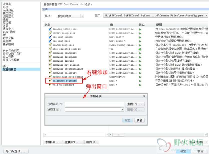

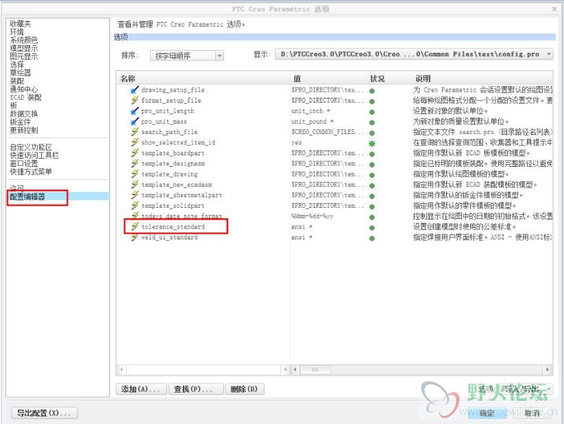

1.打开文件下选项。
2.找打下面的tolerance右键点击添加,弹出窗口。

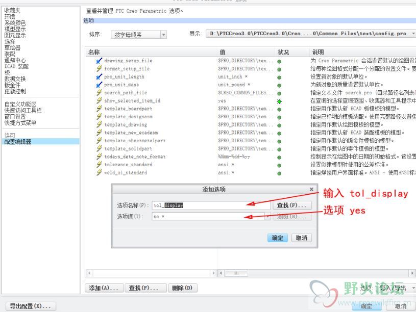

3.在选项名称输入 tol_display,在选项值 输入 yes,确定。
4.在零件尺寸的属性中公差模式可修改状态。

直接点下面的添加就行了,谢谢分享
