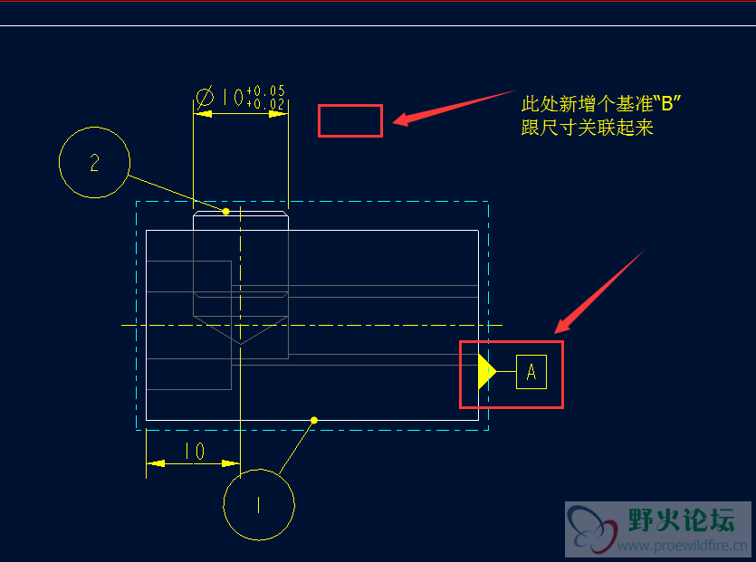

求助:如何在工程图中把圆柱(直径处)设置为基准?平面的很好设置,但是圆柱体却不会,不知道如何操作步骤?

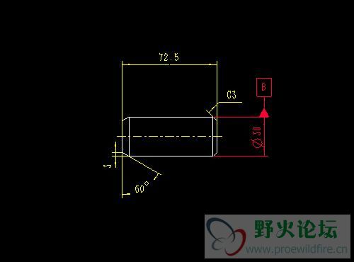

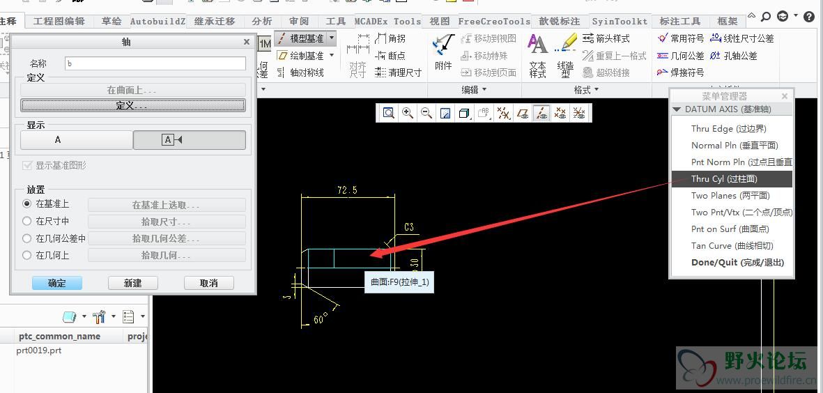

发表于 2016-9-12 22:21 | 显示全部楼层
你把那个圆柱的轴属性设置为基准

发表于 2016-9-13 09:33 | 显示全部楼层
如图所示:

 楼主| 发表于 2016-9-13 09:53 | 显示全部楼层
野火 发表于 2016-9-12 22:21
你把那个圆柱的轴属性设置为基准
成功,谢谢啊,受教了

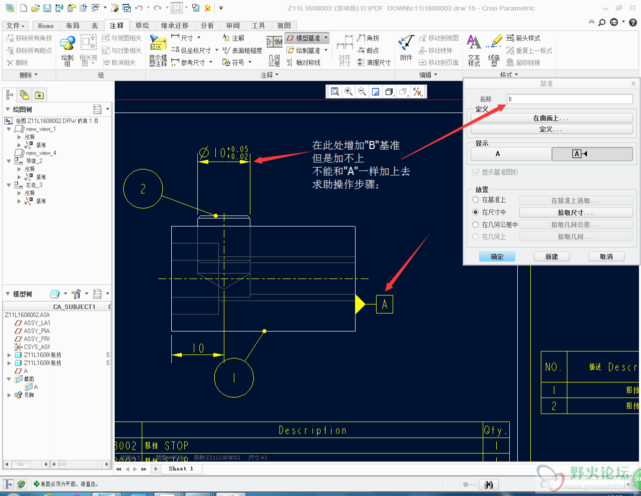

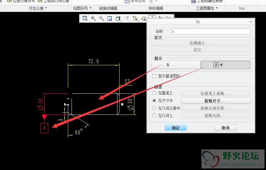

发表于 2016-9-15 19:46 | 显示全部楼层
尽量不要用修改轴属性的形式:如果你将轴改为基准,放在尺寸上,原来显示的中心轴就没有了,
应该采用工程图的模型基准创建基准符号,然后选择放置尺寸:

 楼主| 发表于 2016-9-16 09:59 | 显示全部楼层
谢谢啊,受教了,确实很有借鉴意义,谢谢了
