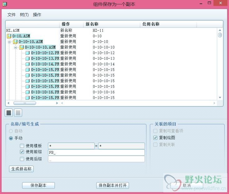

组件保存副本时 捕获.JPG 保存副本可以点

发表于 2016-9-12 14:22 | 显示全部楼层
没看到下边一个生成新名称?
 楼主| 发表于 2016-9-12 15:15 | 显示全部楼层
1051083108 发表于 2016-9-12 14:22
没看到下边一个生成新名称?
新名称已经生成好,但是不能保存副本了

发表于 2016-9-12 18:04 | 显示全部楼层
模型发上来

发表于 2016-9-13 09:06 | 显示全部楼层
我认为目录里  已经存在新名称文件了

发表于 2016-9-17 09:16 | 显示全部楼层
第一 要改变零件的名字 必须要在零件打开的前提下修改 不然会出现报错  第二组件以后做好 建议不要轻易修改名字

发表于 2018-5-30 10:52 | 显示全部楼层
jyw_201 发表于 2016-9-12 15:15
新名称已经生成好,但是不能保存副本了
选择--使用后缀--试一下
