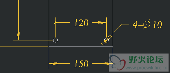

如图,那个箭头好难看,怎么设置实心的,箭头样式里面没有,然后那个孔的中心线怎么话出来,还有那条边的中心线怎么画出来,求大神帮助啊

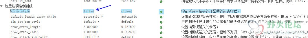

发表于 2016-9-12 13:18 | 显示全部楼层
修改下工程图配置文件  ,改成 filled
发表于 2016-9-12 22:26 | 显示全部楼层
孔的中心线用显示轴
 楼主| 发表于 2016-9-13 11:42 | 显示全部楼层
野火 发表于 2016-9-12 22:26
孔的中心线用显示轴
嗯呐。谢谢,搞好了
三克油,箭头成实心的啦
