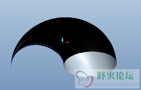

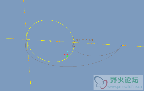

不知道截面画的有问题还是怎么地,怎么总是失败,求指教

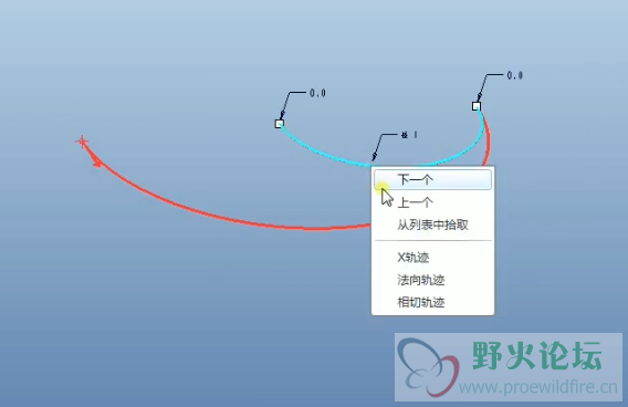

发表于 2016-9-11 11:54 | 显示全部楼层
选择法向轨迹
