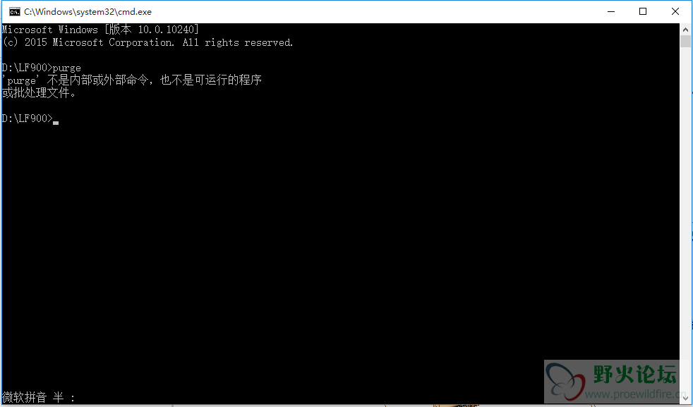

[求助] win10系统 creo 2.0 purge命令怎么用不了
213
250
发表于 2016-9-9 17:41 | 显示全部楼层 |阅读模式

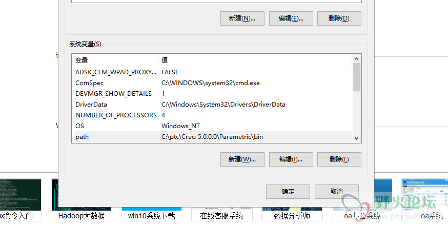

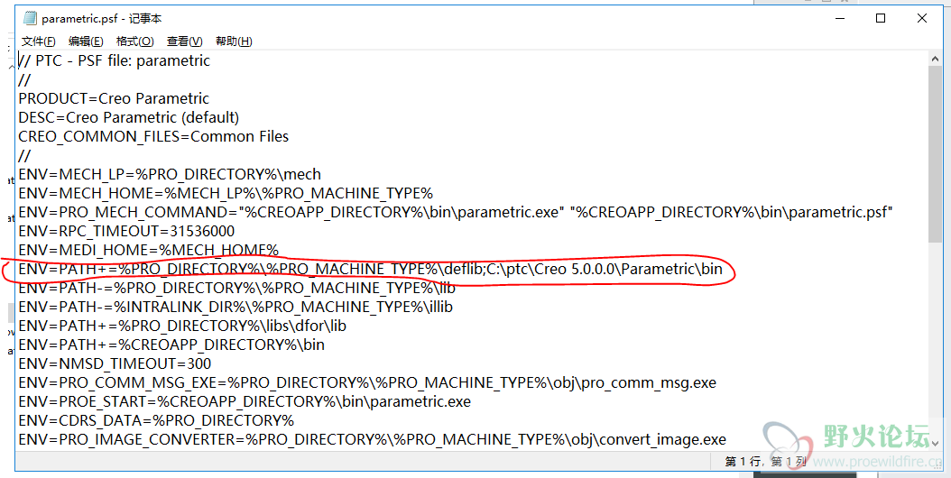

系统变量也做了,还是不行。心力憔悴!
学而时习之。
1155
1467
发表于 2016-9-9 18:39 | 显示全部楼层
有很直接的办法
purge.exe 放置存储3D的目录 然后双击运行 ,同样达到效果

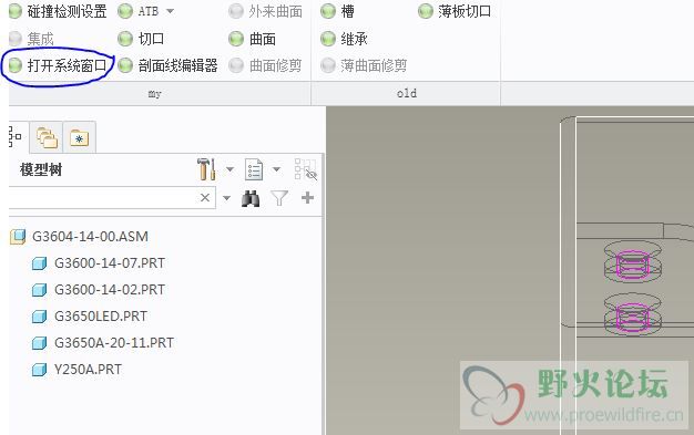

发表于 2016-9-12 10:27 | 显示全部楼层
在工作目录下打开“系统窗口”,输入“purge",回车即可!

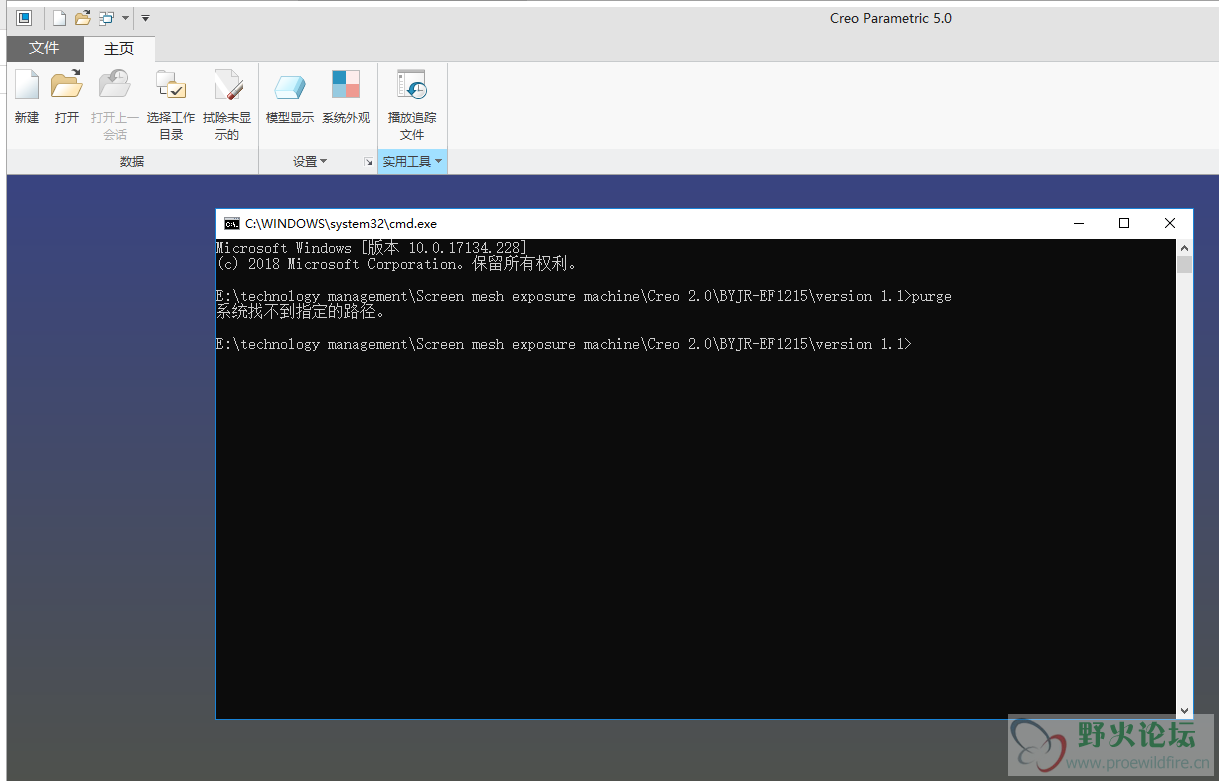

发表于 2018-9-15 10:40 | 显示全部楼层
发表于 2018-9-15 10:41 | 显示全部楼层
发表于 2018-9-15 10:44 | 显示全部楼层
还是用不了purge
发表于 2018-9-15 10:45 | 显示全部楼层
请高手帮忙,谢谢
发表于 2018-9-15 10:47 | 显示全部楼层
在线等
