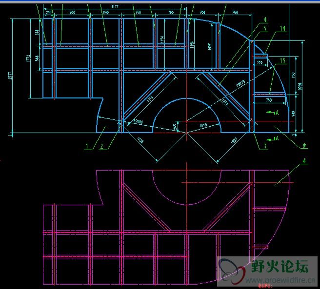

如图,上面是通过3维自动生成的,下面是关于上面的对称。他们是镜像的,请问工程图里如何镜像出下面那个。
发表于 2016-9-8 23:03 | 显示全部楼层
向下投影两次,投影出来的视图不行的话那就转成绘制图元稍微再修改下

发表于 2016-9-8 23:12 | 显示全部楼层
是要求这样的吗?新加个常规视图就可以了吧

发表于 2016-9-9 09:41 | 显示全部楼层
另存一个镜像零件,然后在工程图种添加镜像零件,生成视图!

发表于 2016-9-9 15:43 | 显示全部楼层
如果零件线条简单,还可以用草绘里的镜像命令做;如果零件正反面对称是一样的,就可以用同一个零件调整角度来镜像,不过最方便放心的方法还是4楼的镜像零件的方法

发表于 2016-9-15 19:31 | 显示全部楼层
对于镜像零件,如何镜像工程图:
1、首先原3D零件必须要有同名工程图
2、另存做3D镜像零件,注意选项:选镜像具有特征的几何:
这样原来标注好的工程图,也会自动保留尺寸的
3、如果你选镜像几何,所有以前标注的尺寸都没有了
发表于 2020-2-19 17:04 | 显示全部楼层
fuguangyi 发表于 2016-9-15 19:31
对于镜像零件,如何镜像工程图:
1、首先原3D零件必须要有同名工程图
2、另存做3D镜像零件,注意选项:选 ...
如果原3D生成了镜像件之后,再去做原3D的工程图,那么镜像件的工程图有什么好方法搞出来?要求是一个新的drw文件。
