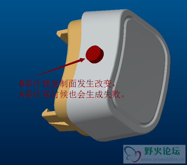

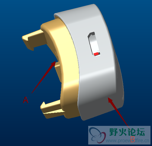

以前用的PROE        的时候,在组件中,激活一个零件然后在其他零件上复制面,可以选择去除父子关系的,现在CREO3.0里面怎么没有这个选项啊?很多时候,后面零件画好了,前面被复制的面还要修改,后面的零件有时间就会生成失败,请问这个需要怎么弄啊?

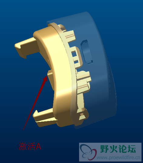

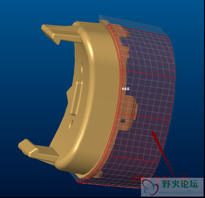

把你复制过程贴图说明下看看
111
148
 楼主| 发表于 2016-9-9 08:31 | 显示全部楼层
野火 发表于 2016-9-8 23:35
把你复制过程贴图说明下看看
过程基本就这样的

應該以前用的是 Copy geometry 吧,他是可以選擇不要有關聯
