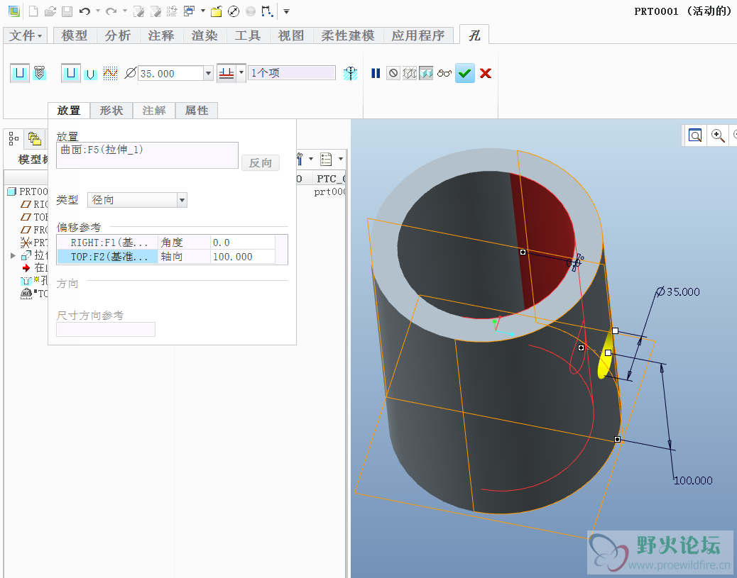

发表于 2016-9-7 16:57 | 显示全部楼层
看看这个图能不能帮到你
 楼主| 发表于 2016-9-7 21:24 | 显示全部楼层
qqhhdd 发表于 2016-9-7 16:57
看看这个图能不能帮到你
能不能把小孔转过来,谢谢!
发表于 2016-9-7 22:01 | 显示全部楼层
从中间往外拉伸切减也可以
207
338
发表于 2016-9-8 15:20 | 显示全部楼层
用孔工具,所有的孔基本上都可以解决了
