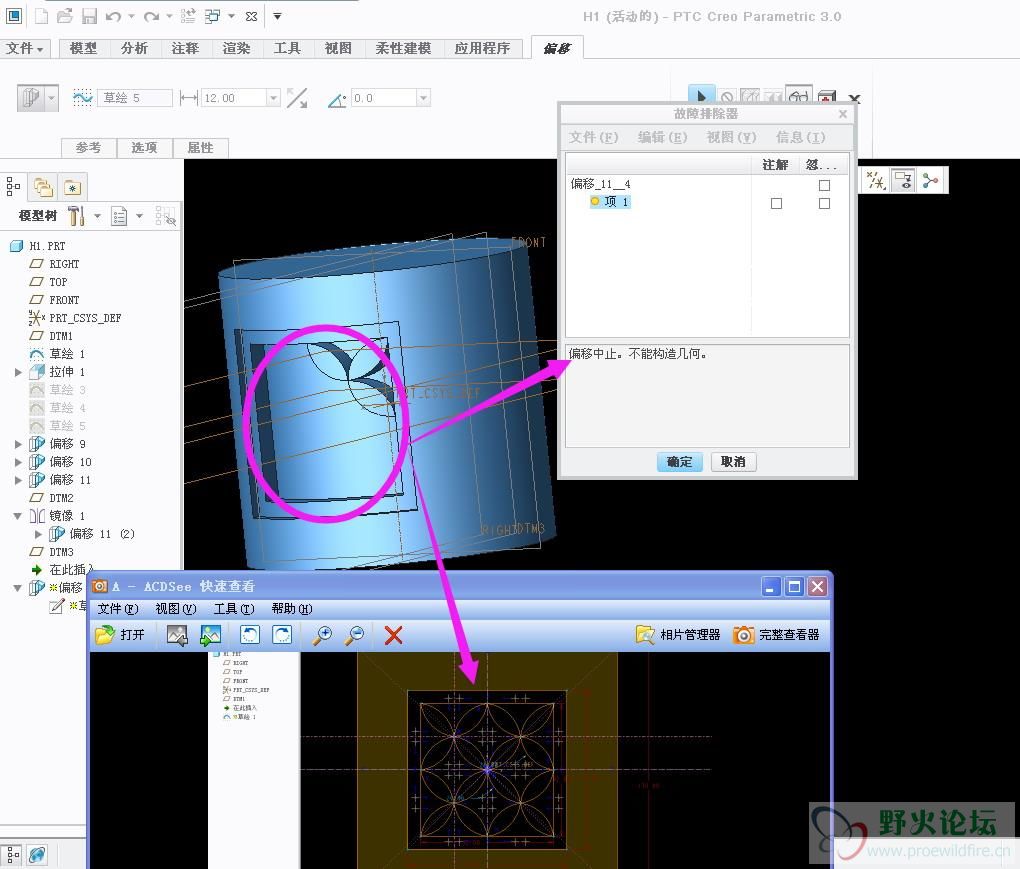

像这种特征相同的几个造型,先想草图创建一个特征,余下创建曲面或实体后再镜像中阵列。但是镜像一两次后就失败了,不知道原因在哪?

一般来说这种情况不推荐使用特征镜像功能,容易导致丢失参考。我的建议通过复制镜像曲面的方式来做更加合理点

直接在偏移命令上,把四叶草的草绘画好,能直接偏移出来!图传不上来,网络有限制!

楼主,我先问一个问题,你给的图上,只镜像了一次,怎么出现三个叶片啊?你给的模型只有两个叶片。

   一般一个特征只能镜像或其他命令两次。否则容易出错。我建议先画一小瓣,再已端点整列,最后用正方形的中心再整列一次即可。
