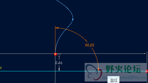

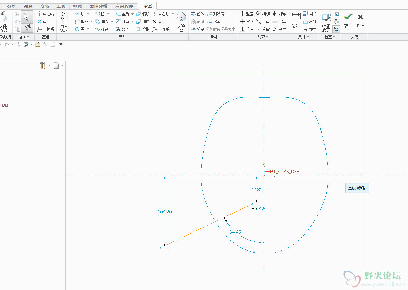

如图,在草绘命令下,画一条直线,然后尝试与一样条曲线(投影其他曲线或加入参考)作垂直约束,搞了好多次都没成功,问问各位大神们,什么原理这是

发表于 2016-9-5 13:09 | 显示全部楼层
曲线不是直的只有直线才能做垂直约束

发表于 2016-9-5 13:10 | 显示全部楼层
要两条直线才能做垂直约束

 楼主| 发表于 2016-9-5 13:44 | 显示全部楼层
不是吧,那如何在曲线上作垂直呢,不会要先作切线,然后再作直线垂直切点吧,不可能会这么繁琐的

发表于 2016-9-5 15:17 | 显示全部楼层
可以用原先画好的曲线,生面曲面然后用它做参考就可以的

发表于 2016-9-5 15:54 | 显示全部楼层
对头就是这样

 楼主| 发表于 2016-9-5 16:54 | 显示全部楼层
我去试试看
正解

发表于 2016-10-8 09:10 | 显示全部楼层
用尺寸标注一下就可以了
