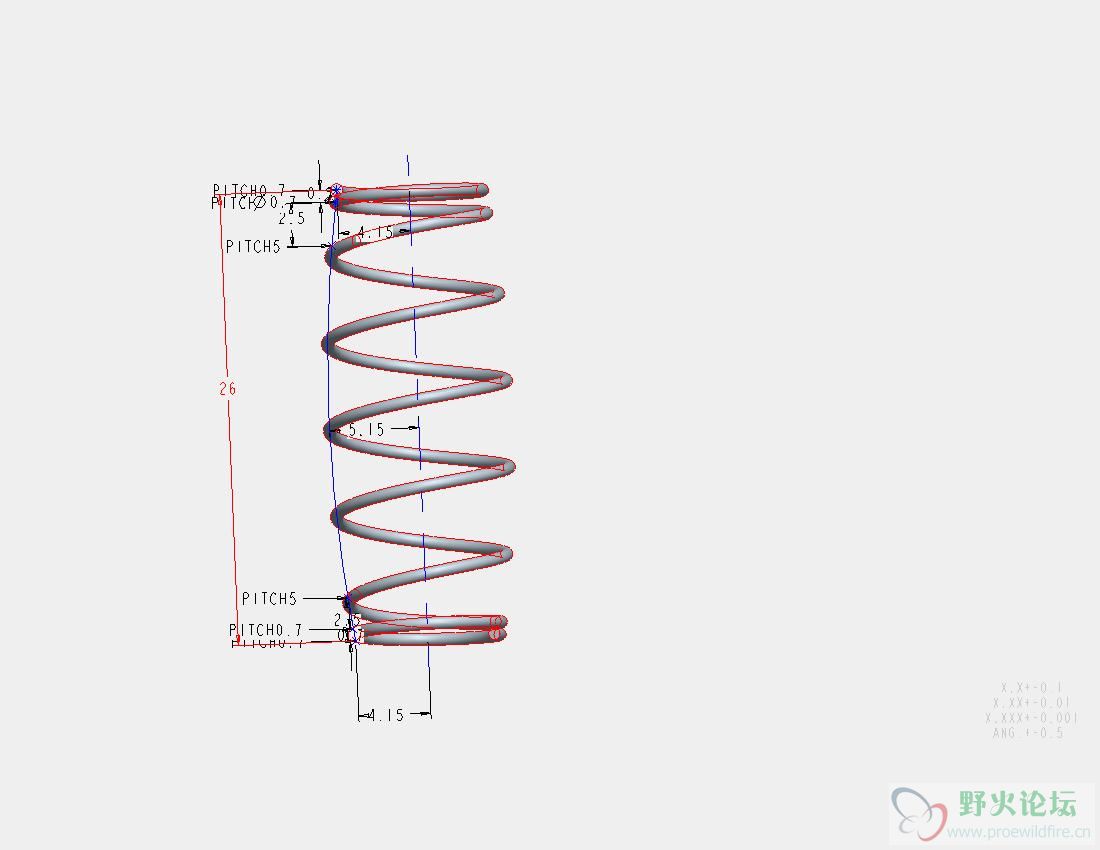

请教各位指点下变距弹簧挠性化设置

 楼主| 发表于 2016-9-4 07:25 | 显示全部楼层
zzcc-apple 发表于 2016-9-3 22:22
你只需把弹簧装配到组件环境下,才能设置挠性化。
我说的当然是在装配性况下了

 楼主| 发表于 2016-9-4 08:48 | 显示全部楼层
问题是螺距尺寸没有显示啊,怎么添加

发表于 2016-9-4 21:15 | 显示全部楼层
pitch 就是螺距
