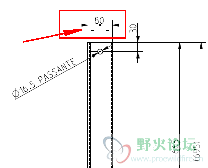

发表于 2016-9-2 22:19 | 显示全部楼层 |阅读模式
求助:工程图标注中出现的“==”及“.黑点”是怎么生成的?有图例

发表于 2016-9-3 00:00 | 显示全部楼层
对称标记

 楼主| 发表于 2016-9-3 16:51 | 显示全部楼层
是的,对称标示,如何做出来?请教了
我这里只有PDF所以不知道如何才能做一样的样式

发表于 2016-9-4 21:10 | 显示全部楼层
对称有中心线就行了,这种标注用自定义符号应该可以,什么方法最好就不知道了

发表于 2016-9-5 11:57 | 显示全部楼层
拉到中心时它自己会显示出来的
