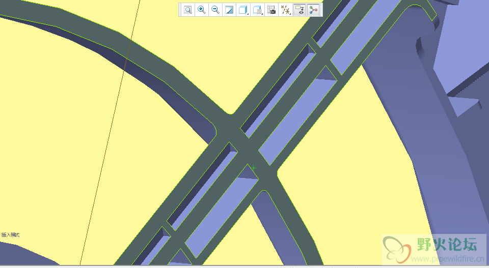

如图 在复杂的曲面里面老是选到边 根本没法选到面
右键查询选取 好麻烦 等选完我都要选到过年了 有几千个面啊!!!  右下角的过滤器没一个能过滤到只选单个曲面的
有什么办法 能快速选取单个面  反而proe里就没这么麻烦。。。

首先,过滤器选择几何,然后在选择面的时候先点滑鼠右键,再点击左键,在选择框里面选择就好了~

你可以使用鼠标右键在被选处来单击切换需要选定的项目,或者你也可以在软件界面的右下角有个选项框,里面选择面,就只能选取当前模型上面的面了。

你说的 我都知道 啊 那个面只能选取面组 我想要的事面组里面的一个面  现在的情况是我选来选去都是边  而且右键也经常没有选到面 或者不是我想要的面 选起来特别累

过滤器用几何就行了呀

要右键选的情况下怎么同时选取多个曲面 我点不出来  点出一个前一个就消失了

按shift键选择啊

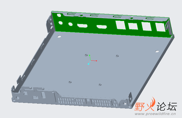

求助大神,creo6.0如何把实体绿色这个曲面导出成二维图,求详细步骤,谢谢!
