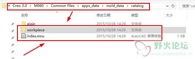

发表于 2016-9-3 10:15 | 显示全部楼层
将workpiece文件夹及 内文件与 index.mnu全部复制到 MONLibs下就可以了。
如下图所示

 楼主| 发表于 2016-9-3 11:18 | 显示全部楼层
槐花树下 发表于 2016-9-2 18:40
可能的原因有:
1.安装的时候没有选择安装mold component catalog模块,需重新选择安装这个模块。
2.安装 ...
谢谢,应该是第二条。因为在初步学习模具,所以需要先按照教程一步一步的来。
